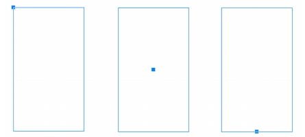

Tracé de rectangles et de carrés
Pour tracer un rectangle avec précision, vous pouvez indiquer un point d’origine qui est l’un des neuf points du rectangle (quatre points d’angle, quatre points intermédiaires ou un point central). Si vous faites pivoter le rectangle, le point d’origine est utilisé comme centre de rotation. Vous pouvez également indiquer l’angle de rotation, ainsi que la largeur et la hauteur d’un rectangle.
Si l’angle de rotation est 0, vous pouvez indiquer la position des angles inférieur gauche et supérieur droit du rectangle.
Pour tracer un carré, vous pouvez indiquer le point d’origine, la longueur d’un côté et un angle de rotation.
Gauche : Le point d’origine d’un rectangle apparaît sous la forme d’un point nodal dans l’aperçu direct. Vous pouvez sélectionner le point central, un angle ou le point intermédiaire comme point d’origine.

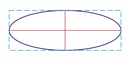

Tracé d’ellipses et de cercles
Pour tracer une ellipse avec précision, vous pouvez indiquer un point d’origine qui est l’un des neuf points du périmètre de sélection qui peut être tracé autour de l’ellipse. Le point d’origine est utilisé comme centre de rotation.
Vous pouvez également indiquer les diamètres d’ellipse qui sont la largeur et la hauteur du périmètre de sélection autour de l’ellipse, ainsi que l’angle de rotation. Si l’angle de rotation est 0, vous pouvez indiquer la position exacte des angles inférieur gauche et supérieur droit du périmètre de sélection autour de l’ellipse.
Pour tracer un cercle, vous pouvez indiquer le point d’origine, le diamètre et l’angle de rotation.
Vous pouvez indiquer la largeur et la hauteur du périmètre de sélection pouvant être dessiné autour d’une ellipse.

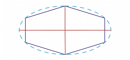

Tracé de polygones
Pour tracer un polygone, vous pouvez indiquer le nombre de côtés, l’angle de rotation ou le centre et les diamètres de l’ellipse englobante qui peut être tracée autour du polygone. Le centre de l’ellipse englobante, également appelé «centre de sélection» est utilisé comme centre de rotation.
Vous pouvez également tracer des polygones réguliers avec précision. Tous les côtés d’un polygone régulier sont de même longueur. Vous pouvez indiquer la longueur des côtés et l’angle de rotation, ou le centre et le diamètre du cercle englobant qui peut être tracé autour du polygone régulier.
Vous pouvez indiquer les diamètres de l’ellipse englobante qui peut être tracée autour du polygone.

Pour définir le diamètre du cercle englobant autour du polygone, entrez une valeur dans la zone Taille de l’objet.
6.
Cliquez sur l’une des options suivantes :
Créer un objet : ajoute un nouveau rectangle à la fenêtre de dessin
Remplacer l’objet : remplace le polygone sélectionné par un nouveau polygone
Définir la longueur du côté directement dans la fenêtre de dessin
Cliquez sur le bouton Définir les cotes interactivement , puis faites glisser le pointeur dans la fenêtre de dessin.
Définir l’angle de rotation directement dans la fenêtre de dessin
Cliquez sur le bouton Définir l’angle interactivement , puis faites glisser le pointeur dans la fenêtre de dessin.
Définir le centre du polygone directement dans la fenêtre de dessin
Cliquez sur le bouton Définir le centre du polygone interactivement , puis cliquez dans la fenêtre de dessin.
Spécifier le diamètre du cercle englobant directement dans la fenêtre de dessin
Cliquez sur le bouton Définir le diamètre interactivement , puis faites glisser le pointeur dans la fenêtre de dessin.
