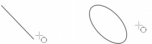

L’outil Ellipse par 3 points vous permet de créer une ellipse en commençant par tracer son axe puis sa hauteur. Cette méthode permet de tracer des ellipses en biais.

Pour tracer une ellipse en spécifiant sa largeur et sa hauteur Retour Au Début
1.
Dans la boîte à outils, cliquez sur l’outil Ellipse par 3 points .
2.
Dans la fenêtre de dessin, faites glisser la souris pour tracer l’axe de l’ellipse selon l’angle souhaité.
L’axe passe par le centre de l’ellipse et détermine sa largeur.
3.
Déplacez le pointeur pour déterminer la hauteur de l’ellipse, puis cliquez.
