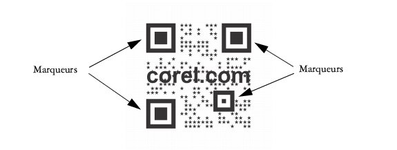

Après avoir créé un code QR, vous pouvez utiliser le menu fixe Propriétés d’objet pour personnaliser le remplissage des pixels, le remplissage d’arrière-plan, le contour des pixels, ainsi que la forme de pixel et l’arrondi de l’angle. Lorsque vous personnalisez la forme des pixels, les marqueurs restent inchangés pour préserver la lisibilité du code. Vous pouvez également spécifier la marge autour du code QR ou souder les pixels ensemble.
Un code QR contenant des formes de pixels personnalisés et du texte ajouté. Les marqueurs restent inchangés.
