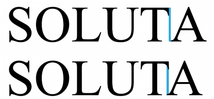

Diminuer le crénage entre deux caractères
Pour appliquer un crénage au texte Retour Au Début
1.
À l’aide de l’outil Texte , sélectionnez les caractères auxquels vous souhaitez appliquer un crénage.
Si le menu fixe Propriétés d’objet n’est pas ouvert, cliquez sur Fenêtre Menus fixes Propriétés d’objet.
2.
Dans le menu fixe Propriétés d’objet, cliquez sur le bouton Caractère afin d’afficher les options relatives aux caractères.
3.
Dans la zone Caractère du menu fixe Propriétés d’objet, saisissez une valeur dans la zone Crénage de sélection.
Les valeurs négatives réduisent l’espacement entre les caractères tandis que les valeurs positives l’augmentent.
