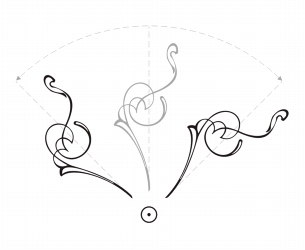

CorelDRAW permet de faire pivoter des objets ou de leur appliquer un effet miroir. Pour faire pivoter un objet, il suffit d’indiquer des coordonnées horizontale et verticale. Il est possible de déplacer le centre de rotation vers des coordonnées précises sur la règle ou vers un point par rapport à la position actuelle de l’objet.
Rotation d’objets autour d’un seul point
