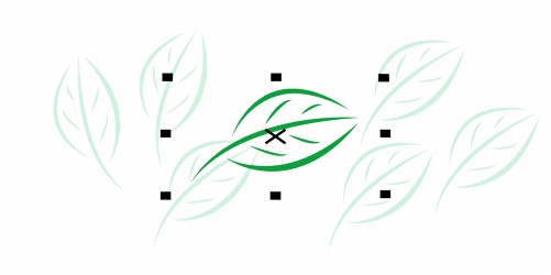

Un périmètre de sélection entoure l’objet sélectionné et un « X » apparaît dans son centre.

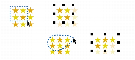

Vous pouvez sélectionner les objets de votre choix en les entourant d’une zone de sélection rectangulaire ou de forme irrégulière.
Sélection d’objets grâce à une zone de sélection rectangulaire (en haut) et à une zone de sélection de forme irrégulière (en bas)
