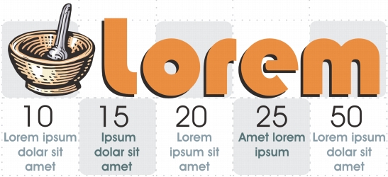

L’effet en forme de damier de ce graphique a été créé à l’aide de la grille de document.
