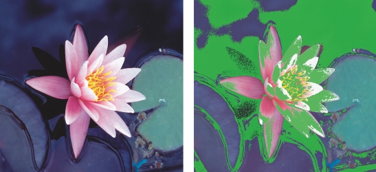

L’avertissement de gamme met en évidence les couleurs qu’une imprimante ou un moniteur ne peut pas reproduire avec précision.
