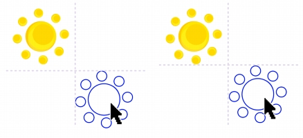

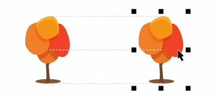

Repères d’alignement sans marges (à gauche) et avec marges (à droite)
Gauche : Repères d’alignement ne suivant que les marges (autour de l’objet en haut). À droite : Repères d’alignement suivant la marge (repère vertical) et le bord de l’objet (repère horizontal)
