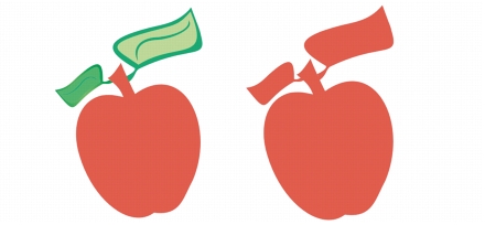

Les feuilles sont soudées à la pomme afin de former un seul contour d’objet.
