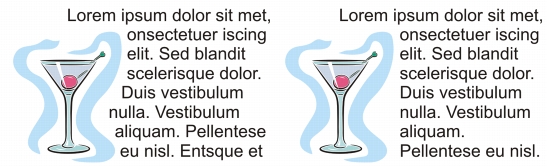

Texte habillé autour d’un objet à l’aide du style d’habillage de projection (à gauche) et du style d’habillage de carré (à droite).
