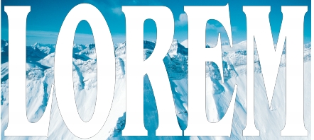

Objets avant de devenir un objet vitrail : du texte artistique et une image bitmap

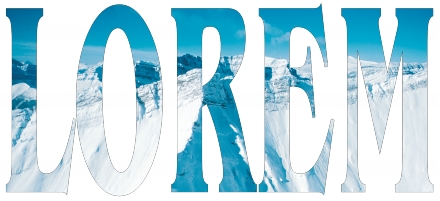

Dans l’objet PowerClip, le texte artistique est le contenant et l’image bitmap le contenu. L’image bitmap est mise en forme en fonction des lettres du texte artistique.

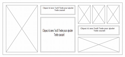

Vous pouvez créer un contenant PowerClip vide à partir d’un objet ou reconvertir un contenant PowerClip en objet. Il s’avère utile de créer des contenants PowerClip ou des encadrés de texte vides lorsque vous souhaitez définir la mise en page de votre document avant d’ajouter le contenu. Pour plus d’informations sur les encadrés de texte, reportez-vous à la section Ajout de texte courant. Après avoir créé un contenant PowerClip vide, vous pouvez y ajouter du contenu. Vous pouvez également ajouter du contenu à un contenant PowerClip qui contient déjà un autre objet.
Créer des contenants PowerClip et des encadrés de texte vides est utile lorsque vous souhaitez visualiser votre mise en page avant d’ajouter le contenu.

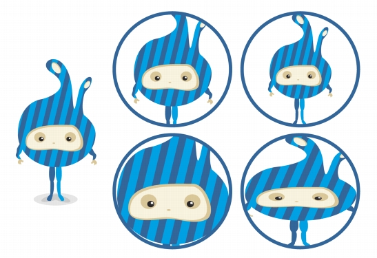

Vous pouvez également positionner le contenu en cliquant sur le bouton Ajuster le contenu de la barre d’outils PowerClip et sur une commande.
Exemples de contenu PowerClip positionné à l’aide des commandes suivantes : Centrer le contenu (en haut à gauche), Ajuster le contenu proportionnellement (en haut à droite), Remplir le contenant proportionnellement (en bas à gauche) et Étirer le contenu pour remplir le contenant (en bas à droite).
