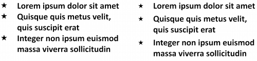

È possibile modificare la spaziatura tra i paragrafi; questo risulta utile per l'adattamento del testo. Se un paragrafo è posizionato nella parte superiore o inferiore di un riquadro, la spaziatura non viene applicata allo spazio tra il testo in paragrafi e il riquadro.
La spaziatura tra le righe dell'elenco puntato (a sinistra) è stata aumentata regolando la spaziatura prima e dopo il paragrafo (a destra).
