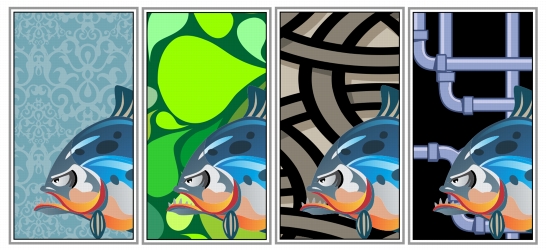

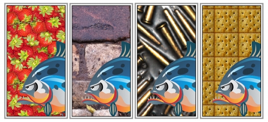

Si possono inserire negli oggetti riempimenti a motivo a due colori, a colori pieni o bitmap.
Esempi di riempimenti a motivo bitmap
Un riempimento a motivo a due colori è composto da due soli colori, selezionabili dall'utente. Un riempimento a motivo a colori pieni (noto anche come "motivo vettoriale") è un elemento di grafica vettoriale più complesso che può essere composto da linee e da riempimenti. Un riempimento a colore pieno può avere uno sfondo a colori o trasparente. Un riempimento a motivo bitmap è un'immagine bitmap la cui complessità viene determinata dalle dimensioni, dalla risoluzione dell'immagine e dalla profondità di bit.
Suite grafica CorelDRAW fornisce una raccolta di riempimenti a colore pieno (vettoriali) o a motivo bitmap da utilizzare e a cui è possibile accedere. Inoltre, è possibile visualizzare l'anteprima delle miniature dei riempimenti a motivo disponibili. Per ulteriori informazioni, consultare Accesso al contenuto.
