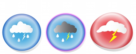

L'oggetto sulla sinistra è stato clonato due volte. Le diverse proprietà del riempimento e del contorno sono state applicate ai cloni. Il clone sulla destra è stato anche rimodellato.
