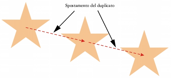

Duplicazione
Quando si duplica un oggetto, la copia viene collocata direttamente nella finestra di disegno, non negli Appunti. La duplicazione è più rapida delle operazioni di copia e incolla. Inoltre, quando si duplica un oggetto, è possibile specificare la distanza tra l'oggetto originale e il duplicato lungo le assi x e y. Tale distanza è nota come spostamento.
È possibile applicare al duplicato di un oggetto una trasformazione, come ad esempio rotazione, ridimensionamento o inclinazione, mantenendo invariato l’oggetto originale. Se si decide di conservare l'oggetto originale, è possibile eliminare il duplicato.

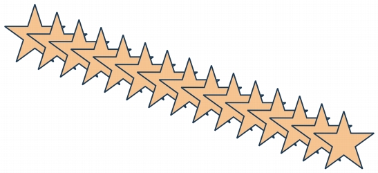

Copia di oggetti in una posizione specificata
È possibile creare più copie di oggetti simultaneamente specificandone la posizione, senza utilizzare gli Appunti. Ad esempio, è possibile distribuire le copie degli oggetti orizzontalmente, a sinistra o a destra dell'oggetto originale, o distribuire le copie degli oggetti verticalmente, in alto o in basso rispetto all'oggetto originale. È possibile specificare la spaziatura tra le copie degli oggetti o lo spostamento con cui vengono create le copie degli oggetti in relazione l'una all'altra.

Per duplicare un oggetto Torna all'inizio
Selezionare un oggetto.
Fare clic su Modifica Duplica.
Quando si duplicano oggetti per la prima volta, viene visualizzata la finestra di dialogo Duplica spostamento. Per specificare la distanza tra l'oggetto originale e il duplicato lungo le assi x e y, digitare i valori nei riquadri Spostamento orizzontale e Spostamento verticale.
I valori di spostamento pari a 0 collocano il duplicato sopra l'originale.
I valori di spostamento positivi collocano il duplicato nella parte superiore destra dell'originale.
I valori di spostamento negativi collocano il duplicato nella parte inferiore sinistra dell'originale.
La duplicazione di un oggetto è utile per creare ombre discendenti tagliabili per dispositivi come sistemi di taglio in vinile e plotter.
È possibile modificare lo spostamento con cui vengono creati i duplicati. Selezionare Strumenti Opzioni, quindi fare clic su Generali nell'elenco delle categorie Documento e digitare i valori nei riquadri Orizzontale e Verticale.
È inoltre possibile duplicare un oggetto selezionato premendo Ctrl + D.
Per creare copie di un oggetto in una posizione specificata Torna all'inizio
Selezionare Modifica Annulla e ripeti.
Nella finestra mobile Annulla e ripeti, digitare un valore nella casella Numero di copie, quindi fare clic su Applica.
Operazione
Procedura
Distribuire orizzontalmente le copie degli oggetti
Nell'area Impostazioni verticali, selezionare Nessuna distanza dalla casella di riepilogo Modalità. Nell'area Impostazioni orizzontali, selezionare Spaziatura tra gli oggetti nella casella di riepilogo Modalità. Per specificare la spaziatura tra le copie degli oggetti, digitare un valore nella casella Distanza. Per collocare le copie dell'oggetto destra o a sinistra dell'originale, selezionare A destra o A sinistra dalla casella di riepilogo Direzione.
Distribuire verticalmente le copie degli oggetti
Nell'area Impostazioni orizzontali, selezionare Nessuna distanza dalla casella di riepilogo Modalità. Nell'area Impostazioni verticali, selezionare Spaziatura tra gli oggetti nella casella di riepilogo Modalità. Per specificare la spaziatura tra le copie degli oggetti, digitare un valore nella casella Distanza. Per collocare le copie sopra o sotto l'originale, selezionare Su o Giù dalla casella di riepilogo Direzione.
Spostare tutte le copie degli oggetti in base a una distanza specificata
Nelle aree Impostazioni orizzontali e Impostazioni verticali, selezionare Distanza nella casella di riepilogo Modalità, quindi digitare i valori nelle caselle Distanza.
Più copie di un oggetto spostate in base a una distanza specificata.
Per accedere alla finestra mobile Annulla e ripeti è possibile premere Ctrl + Maiusc + D.
