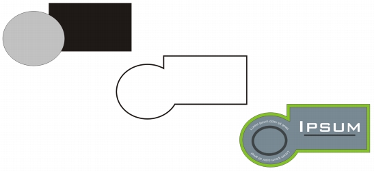

È possibile creare un perimetro di delimitazione attorno agli oggetti selezionati (a sinistra). Il perimetro di delimitazione viene creato come un nuovo oggetto (al centro) che può essere utilizzato come linea di taglio o come linea chiave per il logo creato (a destra).
