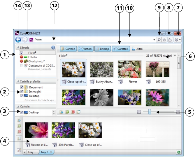

L'immagine seguente mostra i componenti principali dell'utilità Corel CONNECT:
Parte
Descrizione
1. Riquadro Librerie
Consente di accedere al contenuto fornito da Corel e dai partner di Corel
2. Riquadro Cartelle preferite
Permette di accedere rapidamente a cartelle utilizzate di frequente
3. Riquadro Cartelle
Mostra una rappresentazione della struttura dei file disponibili sul computer
4. Riquadro Vassoio
Consente di raccogliere i file da una o più cartelle
5. Dispositivo di scorrimento Zoom
Consente di regolare le dimensioni delle miniature nel riquadro di visualizzazione
6. Riquadro di visualizzazione
Consente di visualizzare delle miniature dei file di contenuto
7. Pulsante Guida e opzioni
Consente di aprire un menu di comandi per accedere alla Guida, configurare le librerie di contenuti, impostare le preferenze e visualizzare la versione e le informazioni di licenza.
8. Pulsante Vai alla cartella principale
Consente di risalire di un livello rispetto alla cartella corrente
9. Pulsante Aggiorna/Annulla
Ricarica i risultati dell'ultima ricerca o avvia una nuova ricerca basata sui criteri specificati. Quando è in corso una ricerca, il pulsante mostra la dicitura Annulla che consente di interrompere una ricerca in qualsiasi momento.
10. Casella Cerca e indirizzo
Consente di cercare i file utilizzando termini di ricerca, immettendo il percorso di una cartella o specificando un indirizzo Web.
11. Barra degli strumenti Filtro
Consente di scegliere il tipo di contenuto da visualizzare nell'area di visualizzazione: cartelle, immagini vettoriali, immagini bitmap, caratteri o file salvati in formati di file non supportati dalla suite
12. Pulsante Configura librerie contenuti
Consente di attivare l'accesso alle librerie di contenuti locali e online.
13. Pulsante Vai avanti
Passa alla pagina di contenuto successiva
14. Pulsante Torna indietro
Torna alla pagina di contenuto precedente

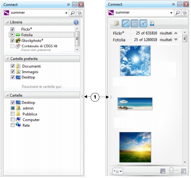

In modalità finestra mobile, l'utilità di ricerca presenta due componenti: finestra mobile Connetti e finestra mobile Vassoio. La finestra mobile Connetti include due modalità di visualizzazione: riquadro singolo e visualizzazione completa. In visualizzazione completa sono visualizzati tutti i riquadri. In modalità riquadro singolo, viene visualizzato il riquadro di visualizzazione oppure i riquadri Librerie, Cartelle preferite e Cartelle. È possibile ridimensionare la finestra mobile per visualizzare tutti i riquadri oppure è possibile passare dal riquadro di visualizzazione ai riquadri Librerie, Cartelle preferite e Cartelle e viceversa.
La finestra mobile Connetti con il riquadro di visualizzazione nascosto (a sinistra) e il riquadro di esplorazione nascosto (a destra). Fare clic sulla freccia di attivazione/disattivazione (1) per visualizzare o nascondere i riquadri. Ridimensionare la finestra mobile per visualizzare entrambi i riquadri.

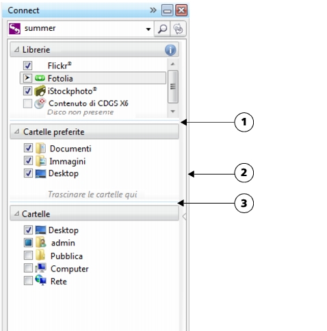

È inoltre possibile personalizzare la dimensione e la visualizzazione dei singoli riquadri.
L'area protetta (1, 2, 3) consente di ridimensionare un riquadro.
