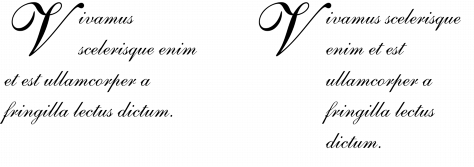

È possibile aggiungere un capolettera (a sinistra) o un capolettera con rientro sporgente (a destra).
