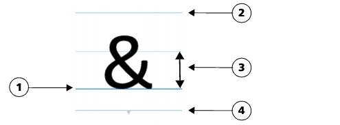

Visualizzazione della posizione dei caratteri
Ogni carattere selezionato viene visualizzato su una serie di linee blu che consentono di vedere l'anteprima della sua posizione rispetto alla riga di base del testo.
1) Riga di base del testo
3) Altezza della X del carattere
2) Linea del tratto ascendente
4) Linea del tratto discendente
