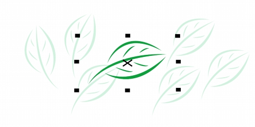

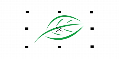

Attorno all'oggetto selezionato viene visualizzato un perimetro di delimitazione con una "X" al centro.

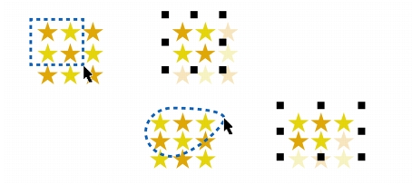

È possibile selezionare gli oggetti con un perimetro di selezione di forma rettangolare o irregolare.
Selezione di oggetti con un perimetro di selezione di forma rettangolare (in alto) e irregolare (in basso)

Selezione di oggetti con perimetro mediante di selezione rettangolare
Fare clic sullo strumento Puntatore , quindi trascinarlo intorno agli oggetti da selezionare.
Per creare un'area di selezione quadrata, tenere premuto il tasto Ctrl mentre si trascina.
Selezione di oggetti con perimetro di selezione di forma irregolare
Fare clic sullo strumento Puntatore mano libera , quindi trascinarlo intorno agli oggetti da selezionare.
Gli oggetti che sono solo parzialmente racchiusi dall'area di selezione non vengono selezionati.
Per selezionare gli oggetti che sono solo parzialmente racchiusi dall'area di selezione, tenere premuto Alt durante il trascinamento.
Per creare un'area di selezione rettangolare, tenere premuto il tasto Ctrl mentre si trascina.
