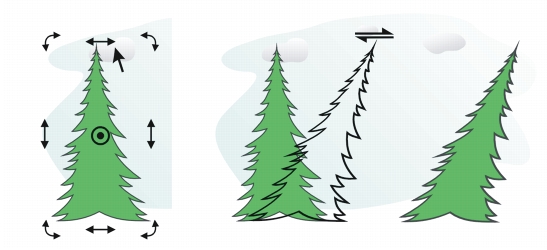

Inclinazione orizzontale di un oggetto

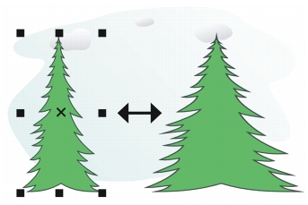

Allungamento orizzontale di un oggetto
Per inclinare un oggetto Torna all'inizio
Selezionare un oggetto.
Nella casella degli strumenti, fare clic sullo strumento Trasformazione libera .
Fare clic su Finestra Barre degli strumenti Trasforma.
Fare clic sul pulsante Inclinazione libera sulla barra delle proprietà.
Digitare i valori nelle caselle Angolo di inclinazione sulla barra delle proprietà per specificare i gradi di cui si desidera inclinare orizzontalmente o verticalmente l'oggetto.
Se si desidera applicare la scalatura in base alla posizione dell'oggetto piuttosto che alle coordinate x e y, fare clic sul pulsante Relativo all'oggetto sulla barra delle proprietà.
È inoltre possibile inclinare un oggetto in modo interattivo mediante il trascinamento di una delle maniglie di inclinazione . Se le maniglie di inclinazione non sono visualizzate, fare clic di nuovo sull'oggetto selezionato e posizionare il puntatore del mouse sulle maniglie centrali.
È inoltre possibile accedere alle opzioni di inclinazione dalla finestra mobile Trasforma; fare clic su Disponi Trasformazioni Inclina.
Per allungare un oggetto Torna all'inizio
Fare clic su Disponi Trasforma Dimensioni.
Disattivare la casella di controllo Proporzionale.
Nella finestra mobile Trasformazioni, digitare i valori nelle caselle seguenti:
O: consente di specificare la larghezza dell'oggetto selezionato.
V: consente di specificare l'altezza dell'oggetto selezionato.
Fare clic su Applica.
I nuovi valori inseriti per l'allungamento dell'oggetto costituiscono la base delle nuove proporzioni delle dimensioni orizzontale e verticale dell'oggetto. Se si attiva la casella di controllo Proporzionale, tutte le operazioni di ridimensionamento dell'oggetto si baseranno sulle nuove proporzioni impostate. Per ripristinare le proporzioni originali di uno a uno dell'oggetto prima di trasformarlo nuovamente, è necessario attivare la casella di controllo Proporzionale e reinserire i valori originali.
Per modificare proporzionalmente le dimensioni di un oggetto, attivare la casella di controllo Proporzionale, digitare un valore nella casella O o V, quindi premere Invio.
Per allungare un oggetto a partire dal centro, premere Maiusc e trascinare la relativa maniglia di selezione d'angolo.
Per allungare un oggetto in incrementi del 100%, premere Ctrl e trascinare la relativa maniglia di selezione d'angolo.
