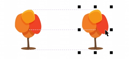

Le guide di allineamento vengono visualizzate quando si sposta un oggetto.

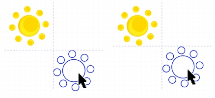

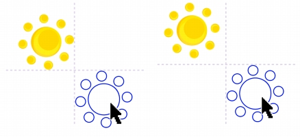

Per allineare un oggetto che si trova a una distanza precisa dal bordo di un altro oggetto, è possibile impostare i margini per le guide di allineamento. Dopo aver specificato i margini, è possibile scegliere l'aspetto delle guide dei bordi: possono seguire i margini oppure sia i margini che i bordi dell'oggetto.
Guida di allineamento senza margini (sinistra) e con margini (destra)
A sinistra: guide di allineamento che seguono solo i margini (intorno all'oggetto in alto). A destra: guide di allineamento che seguono il margine (guida verticale) e il bordo dell'oggetto (guida orizzontale).
