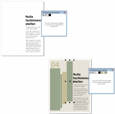

Quando si crea un nuovo disegno, una tavolozza colore vuota, denominata Tavolozza del documento, viene visualizzata nella finestra di disegno. Ogni volta che si utilizza un colore nel disegno, questo viene automaticamente aggiunto alla Tavolozza del documento. Tuttavia, se si preferisce controllare quali colori vengono aggiunti alla Tavolozza del documento, è possibile disattivare gli aggiornamenti automatici e aggiungere i colori manualmente.
Un esempio della Tavolozza del documento prima (sopra) e dopo (sotto) l'aggiunta dei colori a un documento.

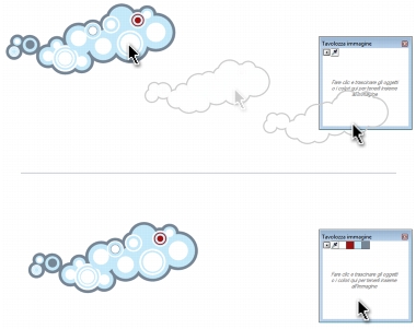

È possibile aggiungere colori da una tavolozza colore, un'immagine esterna, un selettore colore o una finestra di dialogo correlata ai colori come le finestre di dialogo Riempimento uniforme. Inoltre, è possibile aggiungere colori da un'immagine o un oggetto importati.
Trascinare una bitmap nella Tavolozza del documento per aggiungere colori.

Trascinare un'immagine o un oggetto dalla finestra di disegno alla Tavolozza del documento.
