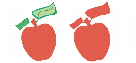

Le foglie sono saldate alla mela in modo da formare un singolo contorno oggetto.
