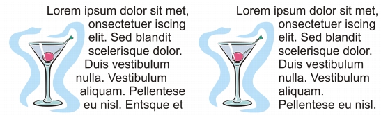

Testo scorso attorno a un oggetto utilizzando lo stile di scorrimento contorno (a sinistra) e lo stile di scorrimento quadrato (a destra)
