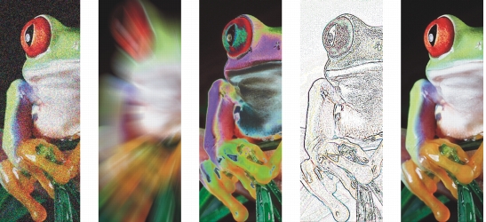

左から右へ:[ノイズの追加]効果、[ズーム]フェード効果、[ソラリゼーション]カラー変換効果、[エッジ検出]等高線効果、[シャープ化]効果。

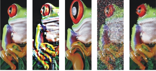

左から右へ:元のイメージ、[エンボス]効果、[立体派]アート ストローク効果、[モザイク]クリエイティブ効果、[歪曲]ピクセレート効果。
