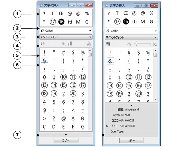

改良された [文字の挿入] ドッキング ウィンドウにより、OpenType フォントの特殊文字、シンボル、グリフ (個別の文字の変形または文字の組み合わせ) を簡単に検索と挿入できるようになります。
1) 最近使用した特殊文字のリスト
5) [文字とグリフ] のリスト
2) [フォント リスト] ボックス
6) OpenType 機能インジケータ
3) [文字フィルタ] リスト ボックス
7) [説明] の領域。折り畳まれた状態 (左) と展開された状態 (右)
4) [すべてのグリフを表示] ボタン

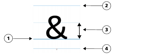

文字の位置を表示する
選択したそれぞれの文字は青い線の組み合わせに表示され、テキストのベースラインを基準とした文字の位置をプレビューできます。
1) テキストのベースライン
3) フォントの x 高さ
2) アセンダー ライン
4) デセンダー ライン
最近使用した特殊文字
最近使用した特殊文字のリストを使用して、よく使用する文字をコピーできます。リストには、最近使用した文字のフォント属性と適用した OpenType の機能が保持されます。使用しなくなった文字を削除してリストを管理できます。
