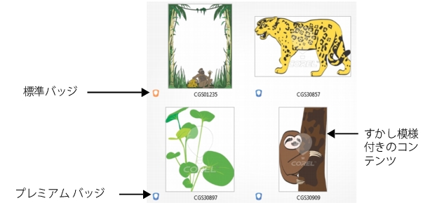

コンテンツには、標準とプレミアムの 2 種類があります。標準メンバは標準とプレミアムのコンテンツにアクセスできますが、プレミアム コンテンツは解像度が低く、すかし模様が付いています。プレミアム メンバは、標準とプレミアムのコンテンツにフルにアクセスできます。2 つのコンテンツタイプは、異なるバッジにより区別されます。
この例では、ユーザーが標準メンバとしてサイン インしているので、プレミアム コンテンツにはすかし模様が付いています。
