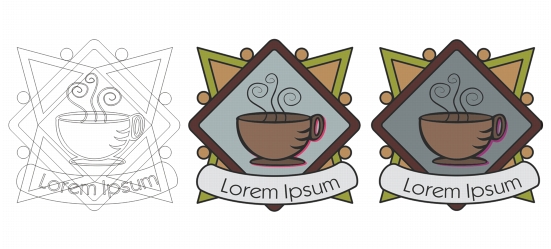

Tryb widoku Uproszczony szkieletowy (po lewej), tryb widoku Dokładny (na środku) i tryb widoku Symuluj nadrukowania (po prawej). Na rysunku ustawiono nadrukowane wypełnienia szarego rombu i cienia filiżanki.
