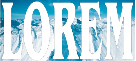

Obiekty przed utworzeniem szybkiego kadru: tekst ozdobny i mapa bitowa

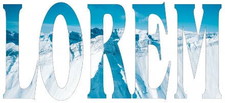

W obiekcie szybkiego kadru tekst ozdobny jest ramką, a mapa bitowa stanowi zawartość. Mapie bitowej nadawany jest kształt liter tekstu ozdobnego.

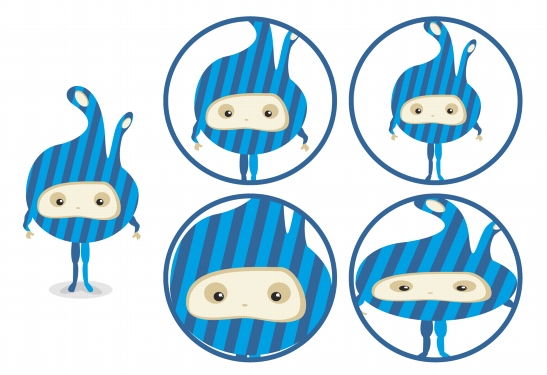

Wyśrodkować zawartość w szybkim kadrze
Kliknij kolejno Efekty Szybkie kadrowanie Wyśrodkuj zawartość.
Dopasować zawartość proporcjonalnie w szybkim kadrze
Kliknij kolejno Efekty Szybkie kadrowanie Dopasuj zawartość proporcjonalnie.
Rozmiar zawartości zostanie zmieniony tak, aby jej najdłuższy wymiar mieścił się w ramce. Zawartość nie zostanie zniekształcona, a jej proporcje zostaną zachowane. Widoczna będzie cała zawartość, ale w ramce mogą pojawić się puste miejsca.
Proporcjonalnie wypełnić szybki kadr
Kliknij kolejno Efekty Szybkie kadrowanie Wypełnij ramkę proporcjonalnie.
Rozmiar zawartości zostanie zmieniony bez zniekształcania tak, aby ramka została wypełniona. Proporcje zawartości zostaną zachowane. Ramka zostanie wypełniona, ale możliwe, że część zawartości znajdzie się poza ramką i będzie niewidoczna.
Wypełnić szybki kadr przez rozciągnięcie zawartości
Kliknij kolejno Efekty Szybkie kadrowanie Rozciągnij zawartość, aby wypełnić ramkę.
Rozmiar zawartości zostanie zmieniony tak, aby ramka została wypełniona. Zawartość może zostać zniekształcona. Proporcje zawartości nie zostaną zachowane. Ramka zostanie wypełniona, a cała zawartość będzie widoczna.

Przykłady zawartości szybkiego kadru o pozycji określonej za pomocą następujących poleceń: Wyśrodkuj zawartość (lewa strona u góry), Dopasuj zawartość proporcjonalnie (prawa strona u góry), Wypełnij ramkę proporcjonalnie (lewa strona u dołu) i Rozciągnij zawartość, aby wypełnić ramkę (prawa strona u dołu).
