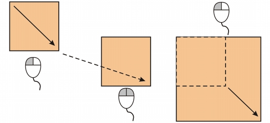

Aby przenieść obiekt podczas rysowania Na poczatek
Rozpocznij rysowanie kształtu, takiego jak prostokąt, elipsa lub wielokąt.
Nie zwalniając lewego przycisku myszy, przytrzymaj prawy przycisk i przeciągnij niedokończony obiekt w nowe położenie.
Zwolnij prawy przycisk myszy i kontynuuj rysowanie.
Przenoszenie obiektu podczas rysowania
