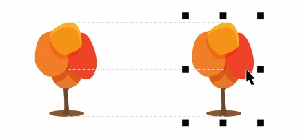

Obiekty można wyrównywać interakcyjnie na stronie rysunku, używając prowadnic wyrównania. Prowadnice wyrównania to prowadnice tymczasowe, wyświetlane podczas tworzenia, zmieniania rozmiaru lub przesuwania obiektów w odniesieniu do innych obiektów w pobliżu. Podczas gdy prowadnice dynamiczne zapewniają precyzyjne pomiary podczas tworzenia rysunków technicznych, prowadnice wyrównania są przydatne w układzie strony, ponieważ umożliwiają szybkie i dokładne wyrównywanie elementów tekstowych lub graficznych.
Prowadnice wyrównania pomagają w wyrównywaniu obiektu względem środka innego obiektu (od środka do środka) oraz w wyrównywaniu krawędzi obiektu z krawędzią innego obiektu (od krawędzi do krawędzi). Ponadto można wyrównać krawędź obiektu ze środkiem innego obiektu (od krawędzi do środka).
Prowadnice wyrównania są wyświetlane podczas przemieszczania obiektu.
Aby wyrównać obiekt w ustalonej odległości od innego obiektu, można ustawić marginesy prowadnic wyrównania. Po określeniu marginesów można wybrać sposób wyświetlania prowadnic krawędzi: mogą się one przemieszczać za marginesami lub za marginesami i krawędziami obiektu.
Prowadnice wyrównania bez marginesów (po lewej) i z marginesami (po prawej)
Po lewej: Prowadnice wyrównania przemieszczające się tylko za marginesami (wokół obiektu w górnej części). Po prawej: Prowadnice wyrównania przemieszczające się za marginesem (prowadnica pionowa) i krawędzią obiektu (prowadnica pozioma)
