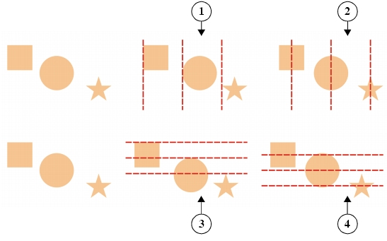

Для выбора области, по которой необходимо распределить объекты, нажмите одну из нижеуказанных кнопок в области Распределить объекты по.
По выделению : распределяет объекты по области внутри ограничивающего блока, окружающего эти объекты.
По странице : распределяет объекты по странице рисования.
Верхняя строка: параметры для распределения объектов по горизонтали. 1) Параметр Слева обеспечивает одинаковые интервалы между левыми краями. 2) Параметр По центру обеспечивает одинаковые интервалы между центральными точками. Нижняя строка: параметры для распределения объектов по вертикали. 3) Параметр Сверху обеспечивает одинаковые интервалы между верхними краями. 4) Параметр По центру обеспечивает одинаковые интервалы между центральными точками.
