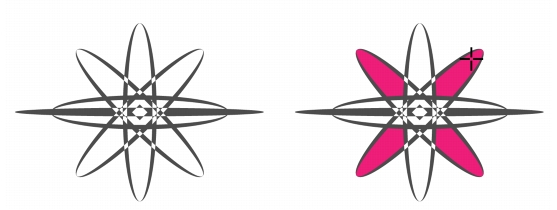

С помощью инструмента Интеллектуальная заливка можно применять заливки для любой замкнутой области. В отличие от других инструментов заливки, с помощью которых выполняется заливка только объектов, инструмент Интеллектуальная заливка определяет края области и создает замкнутый путь, поэтому можно выполнить заливку области. Например, на линии свободной формы, которая сама себя пересекает и образует петли, инструмент Интеллектуальная заливка распознает края петель и заполняет их. Если пути одного или нескольких объектов образуют замкнутую область, для нее можно применить заливку.

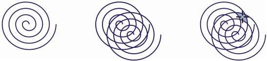

В примере выше исходный объект в форме спирали дублирован и смещен. В результате получились замкнутые области, для которых с помощью инструмента Интеллектуальная заливка можно применить заливку.

Поскольку инструмент Интеллектуальная заливка создает вокруг области путь, он по сути создает новый объект, для которого можно применить заливку, который можно переместить, скопировать или отредактировать. Поэтому данный инструмент можно использовать для двух целей: это заливка области или создание нового объекта на основе области.
Несмотря на то что изначально он использовался для заливки областей, инструмент Интеллектуальная заливка можно также использовать для создания новых объектов. В примере выше два исходных объекта, спирали (слева), были удалены (справа), однако заливка осталась, поскольку каждая область с заливкой фактически является новым объектом.
Для области можно применить заливку и абрис, заданные по умолчанию, с помощью панели свойств задать определенный цвет заливки и абрис или создать абрис без заливки.
