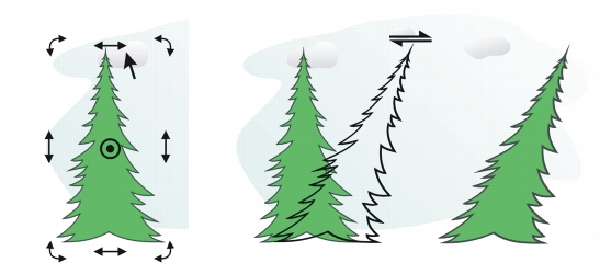

Наклон объекта В начало страницы
Выделите объект.
Выполните одно из следующих действий.
В наборе инструментов выберите инструмент Свободное преобразование .
Выберите Окно Панели инструментов Преобразование.
Нажмите кнопку Свободный наклон на панели свойств.
Введите значения в области Угол наклона на панели свойств, чтобы указать значение в градусах, на которое необходимо наклонить объект по горизонтали или вертикали.
Если необходимо применить масштабирование в зависимости от положения объекта, а не координат x и y, нажмите на панели свойств кнопку Относительно объекта .
Объект можно наклонить в интерактивном режиме, перетащив один из маркеров наклона . Если маркеры наклона не отображаются, щелкните выбранный объект еще раз и наведите курсор на средние маркеры.
Можно также получить доступ к параметрам наклона в окне настройки Преобразование, выбрав Упорядочить Преобразования Наклон.

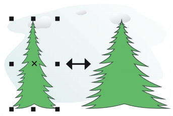

Растягивание объекта В начало страницы
Выделите объект.
Выберите Упорядочить Преобразования Размер.
Отключите флажок Пропорционально.
В окне настройки Преобразования введите значение в любом из следующих полей.
Г.: позволяет задать ширину выбранного объекта.
В.: позволяет задать высоту выбранного объекта.
Нажмите кнопку Применить.
Вновь введенные значения для растягивания объекта являются основой для нового соотношения горизонтальных и вертикальных размеров объекта. При установке флажка Пропорционально любые изменения размеров объекта будут основаны на этом новом соотношении. Чтобы вернуть исходные пропорции объекта перед его последующим преобразованием, необходимо установить флажок Пропорционально, а затем повторно ввести исходные значения.
Размеры объекта можно изменить пропорционально, установив флажок Пропорционально и введя значение в поле Г. или В., после чего следует нажать клавишу Enter.
Можно также растянуть объект от его центра, нажав клавишу Shift и перетащив угловой маркер выбора.
Кроме того, объект можно растягивать с шагом 100 %, удерживая нажатой клавишу Ctrl и перетаскивая угловой маркер выбора.
