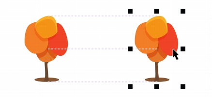

Объекты можно выровнять на странице документа в интерактивном режиме, используя направляющие выравнивания. Направляющие для выравнивания представляют собой временные направляющие, которые появляются при создании объектов, изменении их размера и перемещении относительно других соседних объектов. В то время как динамические направляющие обеспечивают точные измерения при создании технических иллюстраций, направляющие выравнивания используются в макетах страниц для быстрого и точного выравнивания текста или графических элементов.
Направляющие выравнивания помогают выровнять центр объекта относительно центра другого объекта (между центрами) или край объекта относительно края другого объекта (между краями). Кроме того, можно выровнять край объекта относительно центра другого объекта (между краем и центром).
Направляющие выравнивания появляются во время перемещения объекта.
