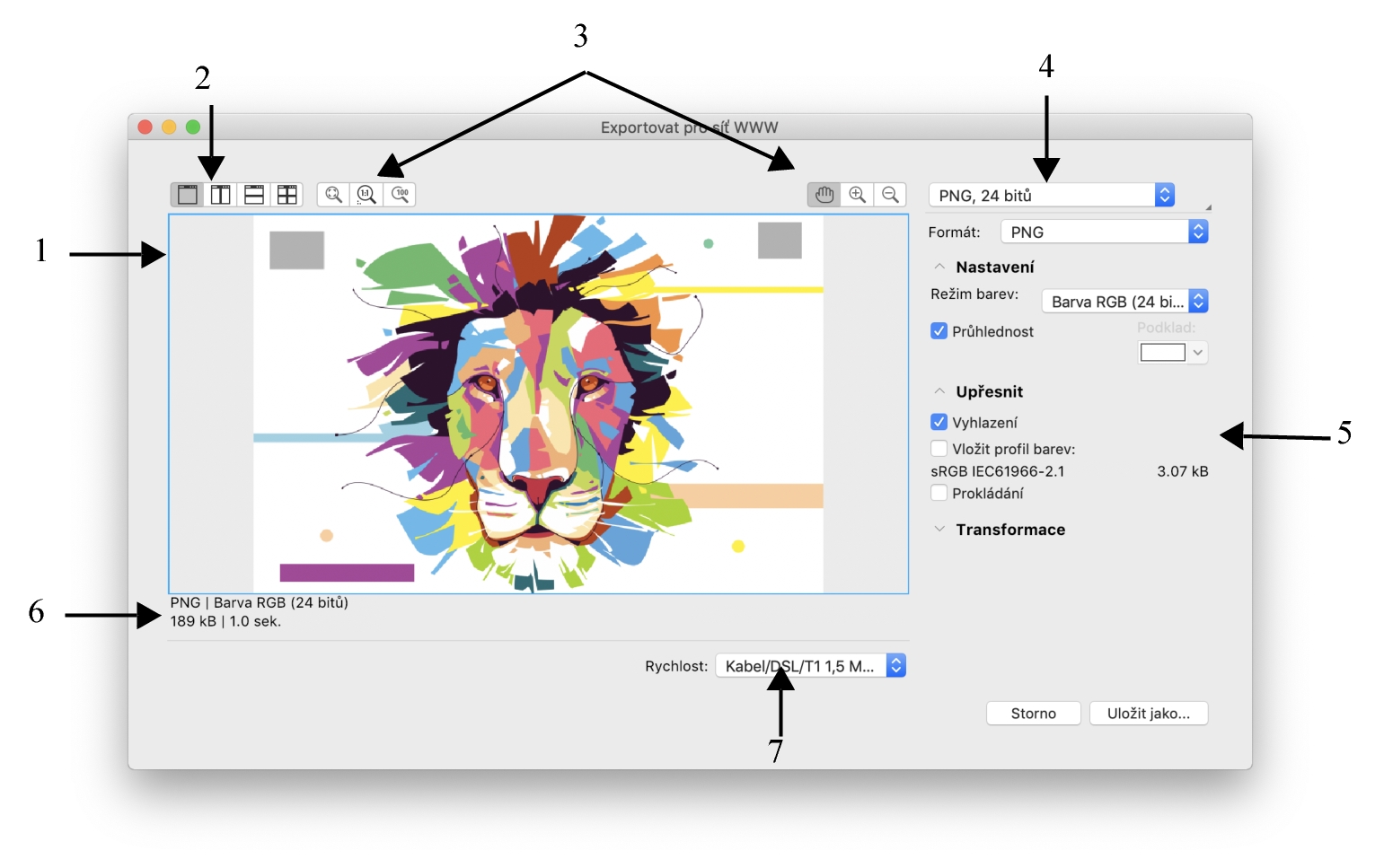

Během zadávání možností exportu můžete zobrazit náhled obrázku až se čtyřmi různými konfiguracemi nastavení. Můžete porovnat formáty souborů, předvolená nastavení, rychlosti stahování, kompresi, velikost souborů, kvalitu obrázků a rozsah barev. Náhledy si také můžete prohlížet za použití lupy a posouvání v náhledových oknech.
Autorka: Indra Risky
Komponenta
Popis
1. Okno náhledu
Zobrazuje náhled dokumentu.
2. Režimy náhledu
Umožňují zobrazit náhled úprav v jednoduchém nebo rozděleném okně.
3. Nástroje Změna měřítka a posouvání
Umožňují zvětšit a zmenšit dokument zobrazený v okně náhledu, posouvat obrázek, který je zvětšený na více než 100 %, a přizpůsobit obrázek oknu náhledu.
4. Seznam předvoleb
Umožňuje vybrat předvolby pro určitý formát souboru.
5. Nastavení exportu
Umožňují přizpůsobit nastavení exportu, jako jsou barva, možnosti zobrazení nebo velikost.
6. Informace o formátu
Umožňují zobrazit informace o formátu souboru, které jsou dostupné pro každé podokno náhledu.
7. Seznam rychlostí
Umožňuje vybrat rychlost připojení k Internetu při ukládání souboru.
