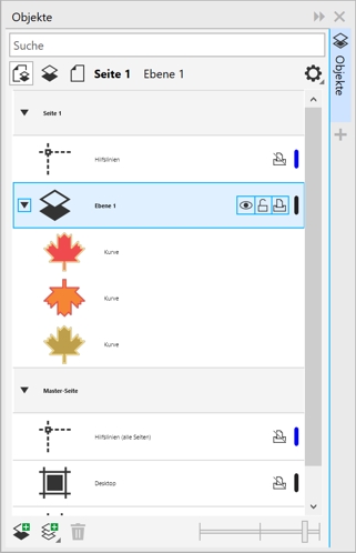

Mit den Symbolen rechts neben dem Namen einer Ebene können Sie deren Eigenschaften bearbeiten.

| 1 . | Wenn das Andockfenster Objekte nicht geöffnet ist, klicken Sie auf Fenster |
| 2 . | Zeigen Sie mit dem Mauszeiger auf den Ebenennamen und klicken Sie auf das Augensymbol |
| Um die Ebene anzuzeigen, klicken Sie auf das Augensymbol. |
| 2 . | Klicken Sie auf das Druckersymbol |
| 2 . | Klicken Sie im Andockfenster Objekte auf den Namen der Ebene, die Sie bearbeiten wollen. |
| 3 . | Führen Sie eine der folgenden Aktionen durch: |
Rechtsklicken Sie auf den Namen der Ebene und wählen Sie dann Sperren. Um eine Ebene zu entsperren, klicken Sie auf das Schlosssymbol
Klicken Sie auf die Schaltfläche Optionen
