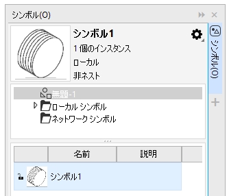

シンボルは、オブジェクトから作成します。オブジェクトをシンボルに変換すると、新しいシンボルが [シンボル] ドッキング ウィンドウに追加され、変換するときに選択したオブジェクトはインスタンスになります。複数のオブジェクトからシンボルを作成することもできます。Corel DESIGNER ではほとんどのオブジェクトをシンボルに変換することができますが、例外が一部あります。詳しくは、サポートされていないオブジェクトの種類を参照してください。
描画で作成したシンボルは、Corel DESIGNER (DES) ファイルに保存されます。さらに、複数の描画で共有できるシンボルを持つシンボル ライブラリを作成できます。詳しくは、シンボル コレクションおよびライブラリを参照してください。
新しいシンボルにアクセスするには、[シンボル] ドッキング ウィンドウでドキュメント (無題-1) を選択します。

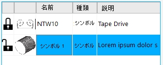

シンボルの [説明] ボックスを 2 回クリックし、説明を入力します。
シンボルに加えた変更は、アクティブな描画内のすべてのインスタンスに自動的に反映されます。

[シンボル] リストには、ローカル シンボルが開いたロックのアイコンとともに表示されます。このアイコンは、描画でローカル シンボルを編集して名前を変更できることを示します。
