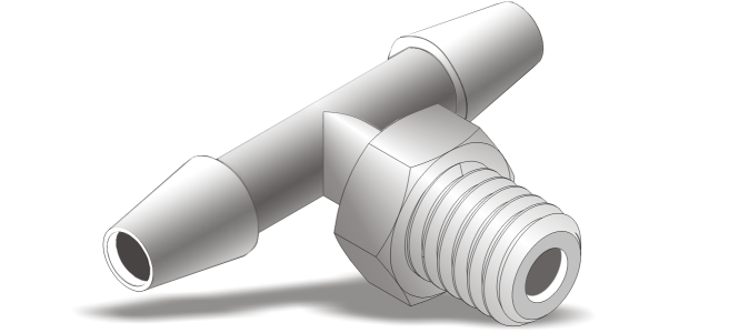

Ein auf ein Objekt angewandter hinterlegter Schatten.
Der Verlaufseffekt glättet die Kanten von hinterlegten Schatten.

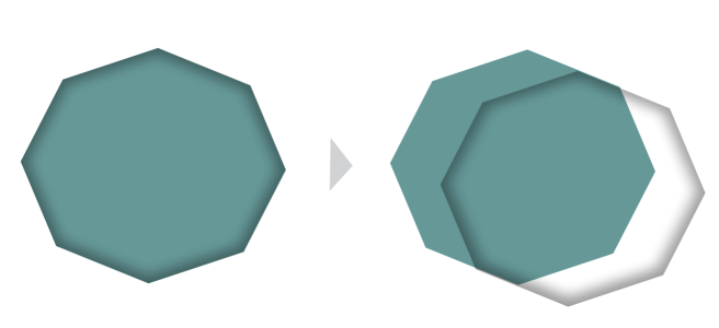

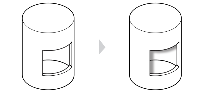

Ein auf ein Objekt angewandter Schatten nach innen.

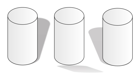

Klicken Sie in der Eigenschaftsleiste auf das Hilfsmittel Hinterlegter Schatten . Ziehen Sie von der Mitte des Objekts, um den hinterlegten Schatten zu positionieren.
Ziehen Sie vom Objektrand, um einen hinterlegten Schatten mit Perspektive hinzuzufügen.
Ein flacher hinterlegter Schatten (links) und ein hinterlegter Schatten mit Perspektive (rechts)
Einen Schatten nach innen hinzufügen
Klicken Sie in der Eigenschaftsleiste auf das Hilfsmittel Schatten nach innen . Ziehen Sie vom Mittelpunkt des Objekts, bis der Schatten nach innen die gewünschte Größe erreicht hat. Je näher an den Rand der Endbearbeitungspunkt gezogen wird, desto schmaler wird der Schatten nach innen.
Tipp: Ziehen Sie über die Ränder und den Begrenzungsrahmen hinaus, um den Schatten nach innen zu versetzen.

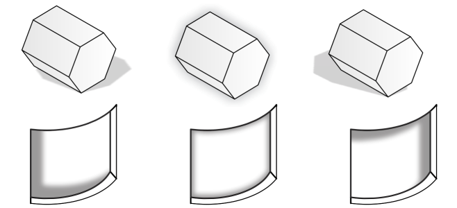

Oben: Verschiedene auf ein Objekt angewandte Voreinstellungen hinterlegter Schatten. Unten: Verschiedene auf ein Objekt angewandte Voreinstellungen von Schatten nach innen.
