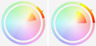

Den ausgewählten Farbtonbereich anpassen
Zeigen Sie auf einen der Ränder des Farbstreifens auf dem Farbtonbereich-Ring und ziehen Sie nach oben und unten, sobald der Hand-Cursor angezeigt wird. Um den gesamten Farbtonbereich der ausgewählten Farben zu verschieben, klicken Sie auf den Ziehpunkt des Farbstreifens auf dem Farbtonbereich-Ring und ziehen Sie um den Ring.
Hinweis: Bei kleinem Farbstreifen werden nur Pixel ausgewählt und ersetzt, die der ausgewählten Farbe sehr ähnlich sind; bei größerem Farbstreifen werden mehr Pixel ausgewählt und ersetzt.
Anpassung des ausgewählten Farbtonbereichs
