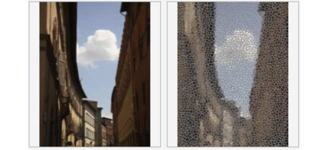

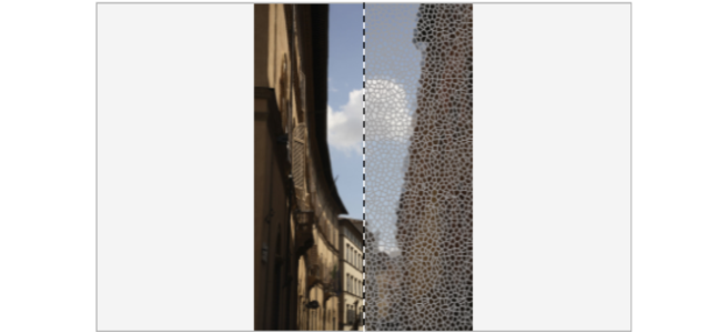

Vor der Anwendung eines Effektes können Sie diesen anpassen. Alle Dialogfelder für Bitmap-Effekte verfügen über ein Vorschau-Fenster, in dem Sie Ihre Designs bei der Anpassung der Einstellungen eines Effekts in Echtzeit überprüfen können. Sie können zu einem anderen Bereich schwenken, die Ansicht vergrößern und verkleinern sowie festlegen, wie die Grafik im Vorschau-Fenster angezeigt werden soll, damit Sie die Änderungen, die Sie vornehmen, bewerten können. Wenn Sie die Effekteinstellungen ändern, zeigt die Anwendung standardmäßig auch eine Echtzeitvorschau des Bildes im Zeichenfenster an.
Die vollständige (oben) und geteilte (unten) Vorher/Nachher-Vorschau ist besonders praktisch, um die Übersicht über die Bearbeitungen zu behalten und zu verstehen, wie sich die verschiedenen Einstellungen auf das Bild auswirken.

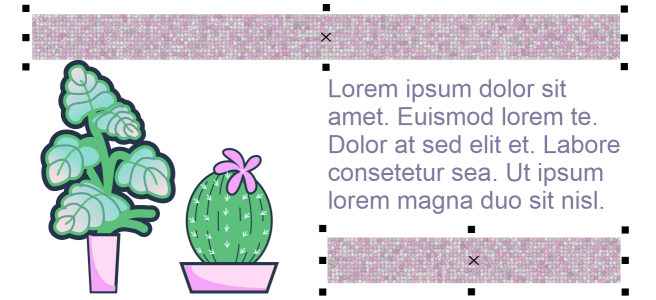

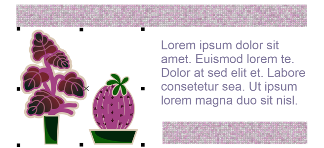

Sie können einen Bitmap-Effekt auf ein oder mehrere Objekte, eine Gruppe von Objekten oder einen Bildbereich anwenden.
Ein Bitmap-Effekt wird auf zwei ausgewählte Objekte (oben) und auf eine Gruppe von Objekten (unten) angewandt.

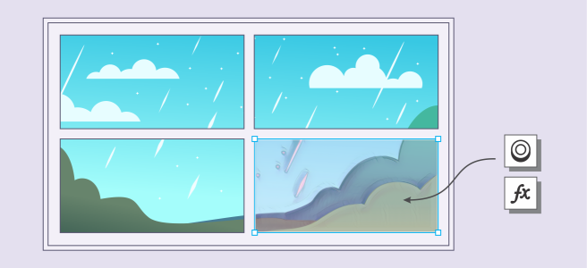

Um einen Bitmap-Effekt auf einen Bildbereich anzuwenden, wählen Sie ein Zeichenhilfsmittel, zeichnen Sie eine geschlossene Form, um den gewünschten Bereich auszuwählen, wandeln Sie die Form in eine Linse um und wenden Sie dann einen Effekt auf die Linse an. Weitere Informationen zu Linsen finden Sie unter Linsen.
Ein Bitmap-Effekt wird auf einen Bildbereich angewandt. Die Linse definiert die Grenzen des Bildbereichs, auf den der Effekt angewandt wird, und schützt den Bereich vor dem Effekt.

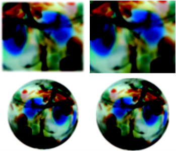

Wenn Sie einen Bitmap-Effekt auf ein Bitmap-Objekt anwenden, fügt Corel DESIGNER automatisch einen Rahmen um die Bitmap ein, sodass der Effekt das gesamte Bild bedeckt. Wird die automatische Vergrößerungsoption deaktiviert, wird der Effekt am Rand des Bildes abgeschnitten. Wenn Sie beispielsweise einen Gaußschen Unschärfeeffekt auf ein Rechteck anwenden, werden die Ecken abgeschnitten.
Gaußsche Unschärfe mit automatischer Vergrößerung (links); gaußsche Unschärfe ohne automatische Vergrößerung (rechts)

Klicken Sie auf die Schaltfläche Vorher/Nachher-Teilvorschau und ziehen Sie die Trennlinie in der Mitte der geteilten Ansicht nach links oder nach rechts.
