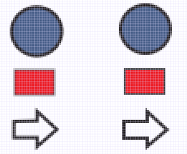

Um verschwommene Ränder bei Objekten zu vermeiden, die im Internet verwendet werden sollen, können Sie die Objekte am Pixelgitter ausrichten. Diese Funktion richtet die Knoten oder Ränder des Objekts neu aus, um sie korrekt auf dem Pixelgitter zu positionieren.
Richten Sie Objekte am Pixelgitter aus, um verschwommene Ränder zu vermeiden.

So richten Sie ein Objekt am Pixelgitter aus
Nach oben
1 Wählen Sie ein Objekt aus.
Um die Resultate anzuzeigen, klicken Sie auf Ansicht Pixel und wählen Sie eine Zoomstufe von 800 % oder höher.
2 Klicken Sie auf Objekt Ausrichten und verteilen Ausrichten und verteilen.
3 Klicken Sie auf An Pixelgitter ausrichten.
Der Objektbegrenzungsrahmen wird am Pixelgitter ausgerichtet.
Die Funktion Am Pixelgitter ausrichten kann mit grundlegenden Kurven und Formen verwendet werden. Sie ist nicht verfügbar für komplexe Objekte und Effekte wie Symbole, Textobjekte, Symmetriegruppen, Vektoreffekte und PowerClip-Objekte.
