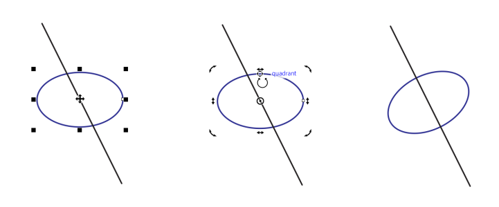

So richten Sie eine Ellipse an einer Linie aus
Nach oben
1 Ziehen Sie die Ellipse mithilfe des Hilfsmittels Auswahl an ihrem Mittelpunkt und richten Sie diesen an der Linie aus.
2 Klicken Sie auf die Ellipse, um die Drehbearbeitungspunkte anzuzeigen.
3 Wählen Sie den Quadrantenknoten aus, der am nächsten bei der Linie liegt, und verschieben Sie ihn, bis er an der Linie einrastet.
Von links nach rechts: Rasten Sie den Mittelpunkt der Ellipse an der Linie ein. Klicken Sie, um die Drehbearbeitungspunkte anzuzeigen, und verschieben Sie den Quadrantenpunkt, bis er an der Linie einrastet. Endresultat.
