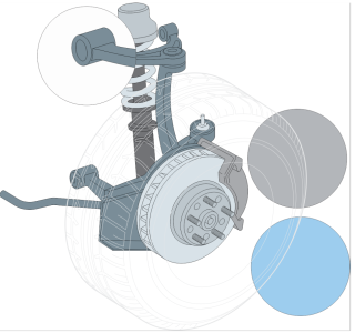

Folgende Linsentypen wurden dem Original (ganz links) zugewiesen: (von oben nach unten) Vergrößern, Angepasste Farbkarte und Temperaturkarte
