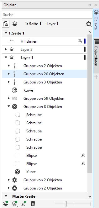

Mit den Symbolen rechts neben dem Namen einer Ebene können Sie deren Eigenschaften bearbeiten.

1 Wenn das Andockfenster Objekte nicht geöffnet ist, klicken Sie auf Fenster Objekte.
2 Zeigen Sie mit dem Mauszeiger auf den Ebenennamen und klicken Sie auf das Augensymbol .
Um die Ebene anzuzeigen, klicken Sie auf das Augensymbol.
2 Klicken Sie auf das Druckersymbol neben dem Ebenennamen.
2 Klicken Sie im Andockfenster Objekte auf den Namen der Ebene, die Sie bearbeiten wollen.

Rechtsklicken Sie auf den Namen der Ebene und wählen Sie dann Sperren. Um eine Ebene zu entsperren, klicken Sie auf das Schlosssymbol neben dem Ebenennamen.
2 Rechtsklicken Sie auf den Namen der Ebene und wählen Sie Umbenennen.
