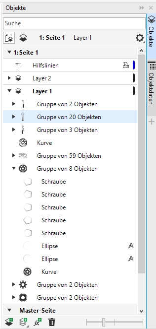

Das Andockfenster Objekte wird mit der Anzeige der Standardebenenstruktur geöffnet. Der Name der aktiven Seite und Ebene wird oben angezeigt.

1 Wenn das Andockfenster Objekte nicht geöffnet ist, klicken Sie auf Fenster Objekte.
2 Klicken Sie auf die Schaltfläche Optionen und führen Sie eine Aktion aus der folgenden Tabelle durch.

Damit Sie eine Ebene in der Zeichnung verwenden können, müssen Sie die Ebene aktivieren, indem Sie im Andockfenster Objekte auf den Ebenennamen klicken. Wenn Sie eine neue Zeichnung beginnen, ist die Standardebene (Ebene 1) die aktive Ebene.
