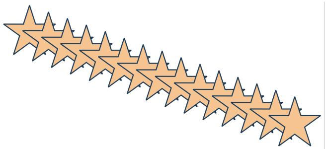

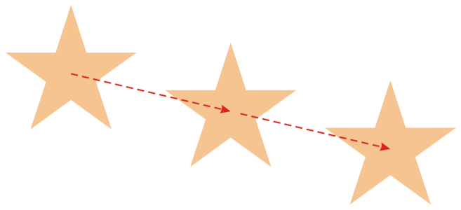

Alle Kopien eines Objekts um eine bestimmte Entfernung versetzen
Wählen Sie in den Bereichen Horizontaler Abstand und Vertikaler Abstand im jeweiligen Listenfeld Modus die Option Abstand und geben Sie Werte in die Felder Entfernung ein.
Mehrere Kopien eines Objekts werden um eine bestimmte Entfernung versetzt.
