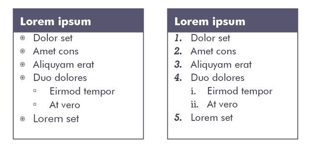

Drei Absätze wurden in eine Aufzählung (links) und eine nummerierte Liste (rechts) umgewandelt.

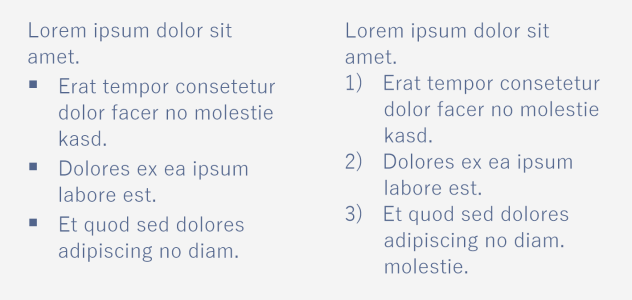

Darüber hinaus ist es möglich, Listen sowie eine bzw. mehrere Ebenen in mehrstufigen Listen anzupassen. Mit Corel DESIGNER können Sie Aufzählungen und nummerierte Listen bearbeiten, indem Sie deren Größe, Position und Abstand vom Text und dem Textrahmen ändern. Standardmäßig übernimmt die erste Ebene in Listen die Schrifteigenschaften des Mengentexts. Sie können jedoch die Schrift der Blickfangpunkte und Zahlen ändern, und Sie können für die Blickfangpunkte aus einer umfassenden Auswahl von Glyphen auswählen. Um die Zahlenformatierung zu ändern, können Sie aus zahlreichen voreingestellten Stilen auswählen, und Sie können für die Zahlen ein Präfix und ein Suffix festlegen.
Eine angepasste Aufzählung (links) und eine nummerierte Liste (rechts)

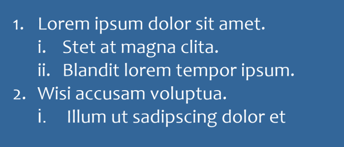

Eine mehrstufige Liste erstellen
Um ein Listenelement einzurücken, klicken Sie mit dem Hilfsmittel Text auf das Element und klicken Sie anschließend in der Eigenschaftsleiste auf die Schaltfläche Einzug erhöhen .
Um den Einzug eines Listenelements zu verringern, klicken Sie auf die Schaltfläche Einzug verringern .
Um den Einzug mehrerer Listenelemente zu ändern, ziehen Sie mit dem Hilfsmittel Text über die Elemente und klicken Sie auf eine Einzugs-Schaltfläche.
Eine mehrstufige nummerierte Liste

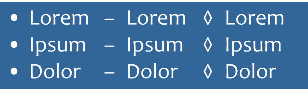

Eine Glyphe für einen Blickfangpunkt auswählen
Öffnen Sie die Auswahl Glyphe und klicken Sie auf eine Glyphe.

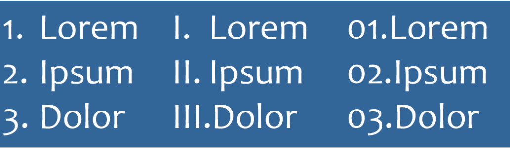

Die Zahlenformatierung auswählen
Wählen Sie im Feld Stil einen voreingestellten Aufzählungsstil.
Um ein Zeichen vor der Zahl einzufügen, geben Sie ein Präfix in das Feld Präfix ein. Um ein Zeichen nach der Zahl einzufügen, geben Sie ein Suffix in das Feld Suffix ein.
Beispiele für Aufzählungsstile. Der Zahlen der dritten Liste wurden ein Präfix und ein Suffix hinzugefügt.

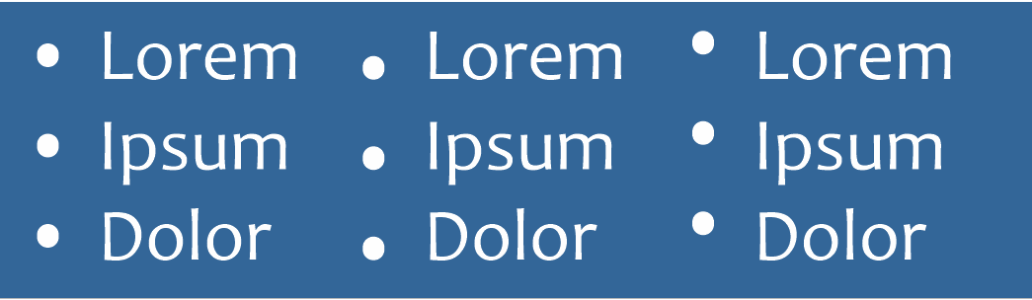

Basislinieverlagerungswerte in Punkten von links nach rechts: 0, -3, 3

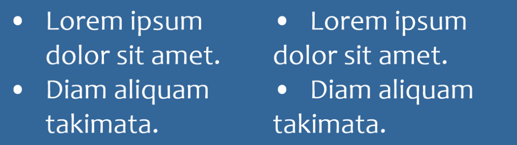

Alle Linien in einem Listenelement an der ersten Linie ausrichten
Aktivieren Sie das Kontrollkästchen Linien in einem Listenelement ausrichten.
Links: Das Kontrollkästchen Linien in einem Listenelement ausrichten wurde aktiviert. Rechts: Dasselbe Kontrollkästchen wurde deaktiviert.
